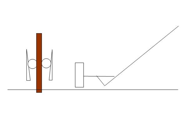

Hi,
von der Idee sowas: Rauhe Rollen, die beim Anheben in den Keilen gegen den Stamm gedrückt werden. Der vordere Hebel so kurz wie möglich, der hinter so lang wie möglich (je nach Größe)
hast nen Schrottbasttler in der Nähe??
Roland
Roland
