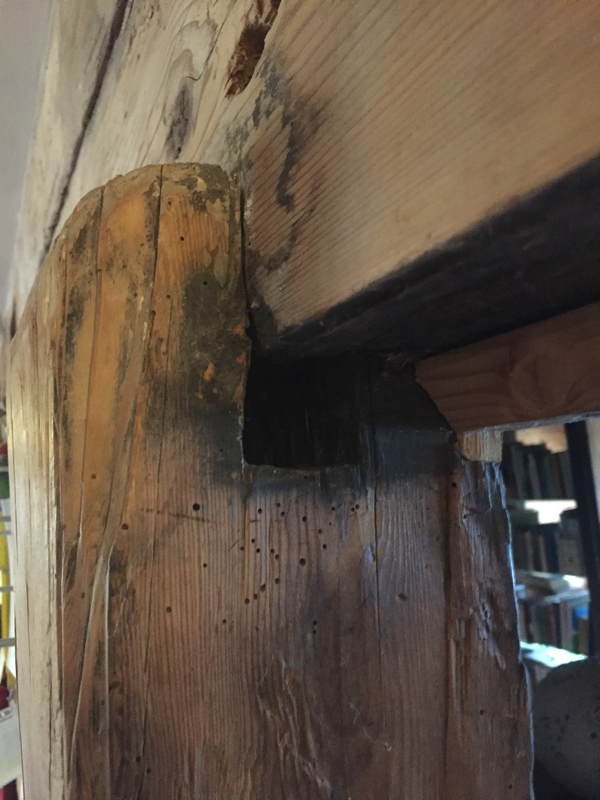

Beim Blockhüttenbau ist das immer noch üblich:wörpedahler hat geschrieben: ↑So 15. Mai 2022, 08:50Ich weiß aus der Fernsehsendung "Grand Designs", dass in UK früher öfter komplett aus "grüner Eiche" gebaut wurde.
Das heißt die Balken wurden zusammengefügt bevor sie ganz durchgetrocknet waren. Die Verbindungen waren so ausgelegt, dass die Schrumpfung durch Trocknung alle Verbindungen festgezogen hat.
Über Fenstern wurde eine gute Handbreit Platz gelassen, damit sich das Holz in den ersten Jahren setzen kann.
Diese Bauweise gibt es auch heute noch, aber seltener.
Man spart sich das aufwendige Trocknen des Holzes (was bei Massivholz mehrere Jahre dauern kann), und grünes Holz lässt sich viel leichter behauen und bohren als trockenes. Wenn man alles von Hand machen muss, ist das durchaus ein Thema.
Nachteilig ist, dass sich manche Bäume beim Trocknen verziehen können, was nicht immer vorher erkennbar ist. Um zu verhindern, dass sich Schwindrisse irgendwo bilden, macht man bei Nadelholz auf der Unterseite des Stammes einen Längsschnitt bis ins Herz.
Das mit dem Festgehen durch Abschwinden funktioniert vor allem, wenn man mit Dollen arbeitet, die aus bereits trockenem Holz gemacht werden.
Im modernen Massivholzbau ist alles maschinell vorgetrocknet, plangehobelt und abgebunden, da ist das kein Thema mehr.
Wenn man die Setzungsluft bei Tür- und Fensteröffnungen vergisst, wo der verzapfte Rahmen Teil der Konstruktion ist, dann steht das unterste durchgehende Holz über der Öffnung auf dem Rahmen auf und die ganze Auflast wird über die senkrechten Rahmenhölzer nach unten übertragen, was schlecht ist und unter anderem dazu führt, dass die Wand neben dem Rahmen undicht wird.
Im Bild die übliche Konstruktion mit Schwebezapfen. Die nicht ausgenutzte Setzluft ist hier als Loch unter dem Sturz erkennbar.
