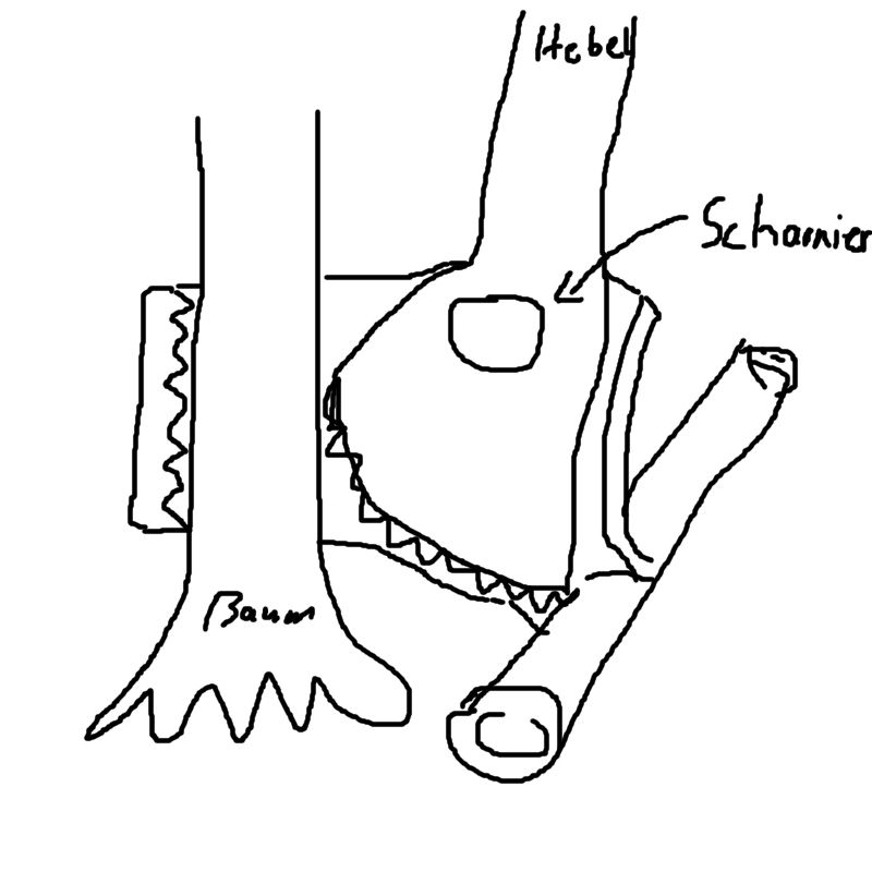

Hab mir auch noch einen Baumausrupfer überlegt. Und gleich mal mein neues Zeichenspielzeug getestet. Siehe Bild.
Muss wohl noch einige Stunden üben. Das erste Ergenis ist reichlich ungelenk.
Der Hebel mit der Zahnung unten dran ist über ein massives Scharnier am Grundteil befestigt.
Der Baum wird zwischen den Zahnungen des Grundteils und des Hebels eingezwickt.
Als Gegenlager für den Hebel dient ein quer angeschweißtes Rohr oder eine Bodenplatte.
Durch die Form der Zahnung am Hebel können Bäume unterschiedlichen Durchmessers gegriffen werden.
Der Vergleich mit einer Knochenmühle liegt nahe.

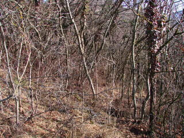

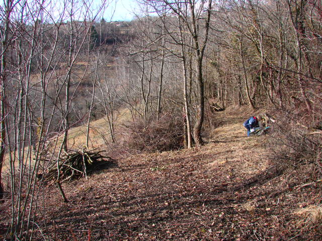

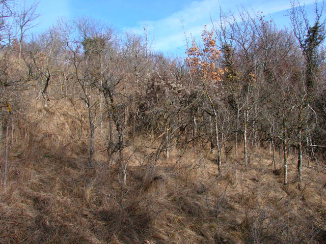

Hier mal ein paar Fotos:
Vorher - unpassierbar auch vorher, die etwas weniger verbuschte Variante - da kann man noch durch Und der Zugang nach dem Freiroden - das Grasland hinten gibt die durchschnittliche Steilheit einigermassen wieder. Bis jetzt hat sich auch die Kreuzhaue am besten bewährt. Ich stelle mir den Greifmechanismus des Strauchausziehgerätes eher nach der Art der selbstgreifenden Zangen, die man auch benutzt, um Bordsteine oder Steinplatten an einen Kran zu hängen. Die beiden hier vorgeschlagenen Mechanismen sollten auch gehen, aber die Methode mit den Klemmrollen dürfte zu umständlich sein und beim anderen Prinzip sehe ich das Problem, dass der Hebelweg zu stark vom Stammdurchmesser abhängen dürfte. Wenn man das Gerät nicht rasch umsetzen kann, ist man mit der Haue dann doch schneller.
Ein Trost: Die Arbeit ist zwar ermüdend, aber schön, und das Gebüsch ist jahrzehntelang in Ruhe gewachsen, also muss man nicht in einem Tag fertig sein.
