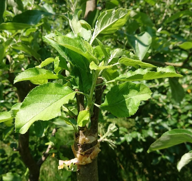

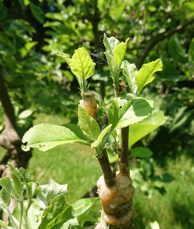

Beitrag von Till » So 18. Jun 2023, 11:59
Erfreulicher Austrieb an den Propfköpfen. Die Reiser habe ich direkt vor der Veredelung geschnitten (Äpfel).

Beitrag von si001 » So 18. Jun 2023, 14:20
sehen gesund aus 👍🏻

Beitrag von emil17 » So 18. Jun 2023, 18:49
Sieht gut aus - Achtung vor Blattläusen und Ausbruch wenn ein Vogel draufsitzt, was leicht passieren kann da nur die Leitgefässe verwachsen sind, aber das Holz noch nicht trägt. Man kann z.B. einen Weidenzweig u-förmig biegen und so an das gepfropfte Zweigende der Unterlage binden, dass dieser Weidenbügel die Edelreiser davor behütet.

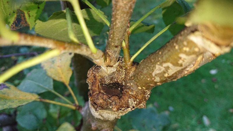

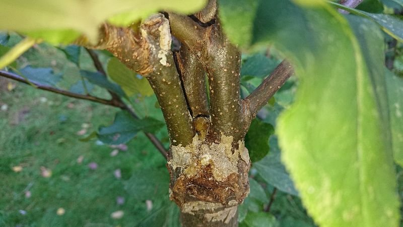

Beitrag von Till » So 29. Sep 2024, 18:19
Till hat geschrieben:
So sehen die beiden Pfropfköpfe aus dem Frühjahr 2023 jetzt aus:
Der stärkere mit drei Reisern ist komplett überwallt, sodass im Frühjahr mindestens ein Reis abgeschnitten werden muss (das weitere überzählige dann spätestens ein Jahr später). Eigentlich schade um die Blütenknospen.
Pfropfkopf_Apfelverdelung_verwachsen
Der dünnere Pfropfkopf mit zwei Reisern ist noch nicht komplett überwallt.
Pfropfkopf_Apfelverdelung_zwei_Edelreiser
