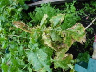

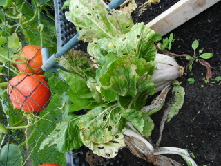

Bei alle Salat, Rettich und Rüben bekommen die Blätter dunkelbraune Punkte, und fangen an zu faulen. Was kann das sein?

Hallo Kleinbauer.nl
kannst du ein Foto zeigen, Nahaufnahme?
Re: Dunkler Pilz? macht meine Schwarzwurzeln platt
Verfasst: Mi 16. Sep 2015, 11:35
von Kleinbauer.nl
Krankes Gemüse 2.JPG (81.14 KiB) 8144 mal betrachtet
Krankes Gemüse 1.JPG (75.92 KiB) 8144 mal betrachtet
Noch ein Versuch

hallo kleinbauer,
Ich sehe eine Pflanze deren Teile verschieden stark geschädigt sind.
Nachbarpflanzen haben nix.
Hast du mal genau nach Schädlingen, z.B. unter den Blättern gesucht?
Möglicherweise kann dir einer wirkich fitten Leute hier weiterhelfen.
Verfasst: Do 17. Sep 2015, 12:14
von Mika
Tut mir leid, ich kann außer ein paar Fraßschäden nichts erkennen.
Du hast da irgendwelche Viecher (ich tippe mal stark auf Raupe).
Wenn ich, oder andere, Dir weiterhelfen sollen, wäre eine Nahaufnahme (und ich meine jetzt wirklich nah und scharf) sehr sinnvoll. Ansonsten ist es raten.
