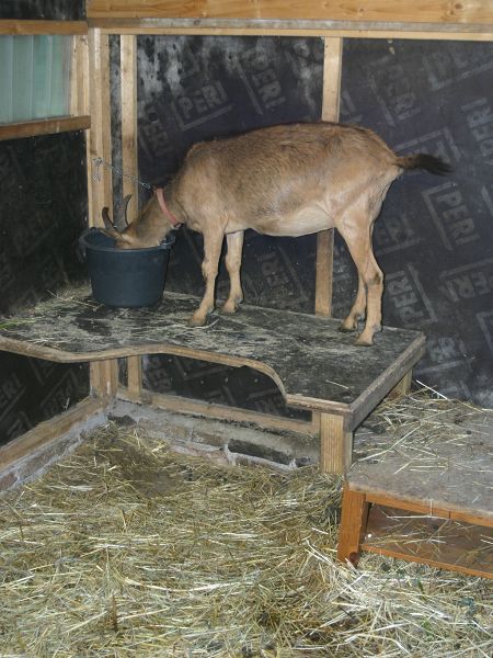

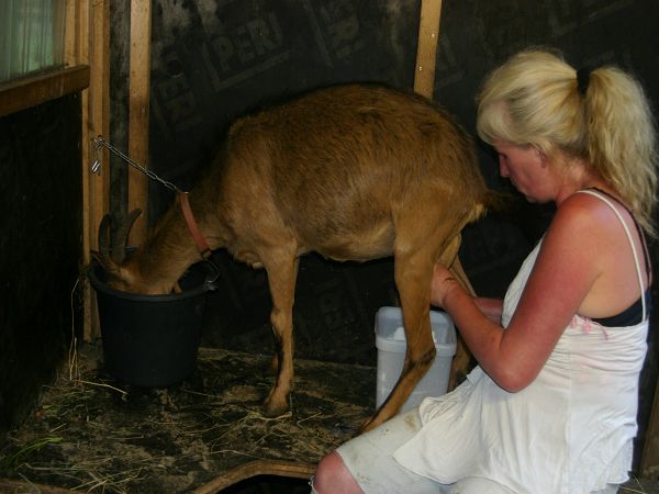

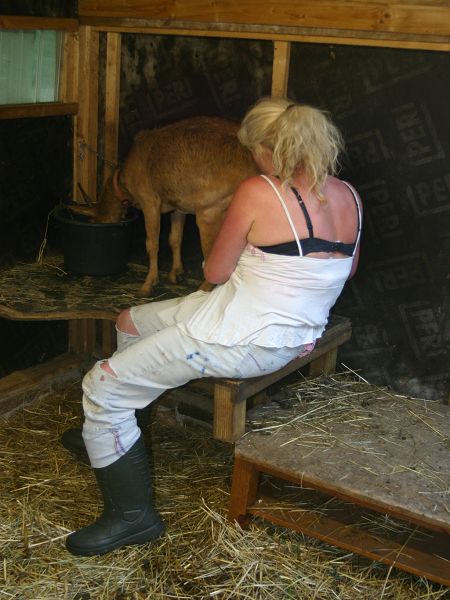

Melkstand für Arme
Verfasst: So 17. Jul 2011, 17:27
von Olaf
da meine Frau jetzt die 4-Liter-Marke geknackt hat, müssen neue Techniken ran. Wir melken ja sowieso auf den Hochliegeflächen, bislang seitlich, sie mit rechts, ich mit links.
Demnächst werd ich die niedrigere Fläche (unser alter Wohnzimmertisch) weiter wegstellen, aber da braucht die andere Fläche anständige Füße (mir fallen da grad die Reste eines IKEA-Tisches ein, die da beim Bastelholz rumliegen müssen.)
Also erst mal die Arme-Leute-Version...
Ist nicht grade bequem, aber es macht strip-strap-strull...
Muß ich auch üben
Re: Melkstand - Skizze / Fotos gesucht
Verfasst: So 17. Jul 2011, 20:58
von Landfrau
Das sieht doch ganz gut aus - von hinten gemolken mit 2 Händen -m klasse!
Die verdrehte Sitzhaltung ist sicherlich auf Dauer nicht optimal, hab ich vom Melkschemel aus ja leider auch.
Wie sieht es mit dem Fausten aus?
Ist deutlich besser fürs Euter und macht mordsmäßige Unterarme :-)
