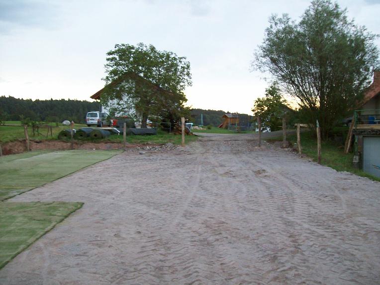

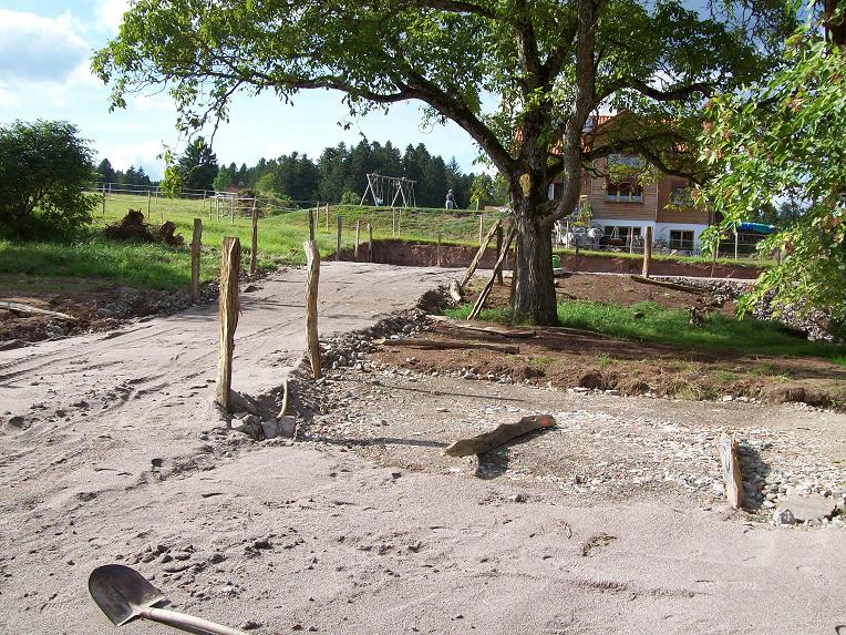

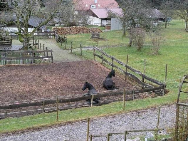

So, hab jetzt ein paar Bilder rausgesucht, hoffe, man kann was erkennen...
Im Hintergrund sieht man den Rest der noch aufgerollten Bahnen...
nach 2 Jahren, vor dem Schnee...

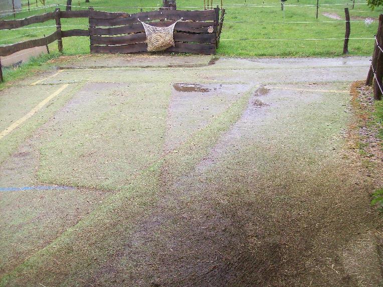

Hier ein aktuelles Bild vom Auslaufboden im immer zugänglichen Bereich vor dem Stall, jetzt nach 2 Wintern und einem Tag nonstop heftigem Dauerregen
boden auslauf.JPG (150.77 KiB) 7347 mal betrachtet
